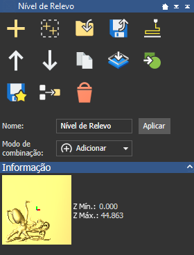

Pré-visualizando o conteúdo de um nível de relevo
Quando você clica num nível de relevo na Árvore de Projeto, seu painel é exibido abaixo da barra separadora no painel Projeto.
A imagem miniatura nesse painel permite verificar o conteúdo do nível mesmo que não esteja atualmente visível na vista 3D. Isso é útil quando um relevo composto consiste num grande número de níveis de relevo. Se a miniatura não for exibida no painel, clique na barra de controle Informação para expandi-la.
A imagem miniatura é uma visualização escalada do nível de relevo como seria mostrado sozinho na vista 3D. A vista miniatura não utilizar a orientação de vista atualmente aplicada à vista 3D.
