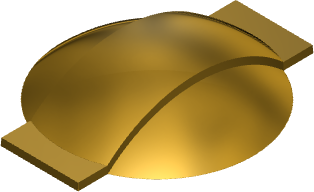

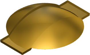

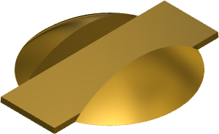

Você pode combinar clipart de relevo com o nível de relevo ativo de cinco maneiras diferentes: Adicionar, Subtrair, Unir, Intersecionar ou Substituir. Você também pode configurar a posição em que o clipart de relevo é combinado com um nível de relevo selecionado.

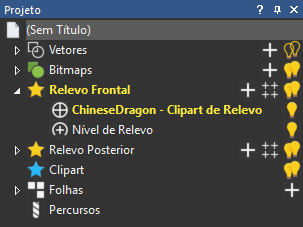

O novo nível é inserido no topo da pilha de nível Relevo Frontal e recebe o nome do clipart de relevo com o sufixo Clipart de Relevo.
