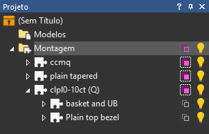

Montagens geralmente contêm vários itens e submontagens. Você pode agrupar uma montagem de forma que, quando você clicar em qualquer um dos seus subcomponentes na vista 3D, a montagem agrupada é selecionada. Isso torna mais fácil selecionar o item correto na vista 3D e executar operações no mesmo.
O ícone é exibido na Árvore de Projeto ao lado de montagens agrupadas. Quando uma montagem de nível superior é agrupada, os ícones de grupo das suas submontagens não estão disponíveis. Você ainda pode clicar nos ícones desabilitados para agrupar ou desagrupar itens aninhados dentro de grupos pais.
O ícone é exibido na Árvore de Projeto ao lado de montagens desagrupadas.
