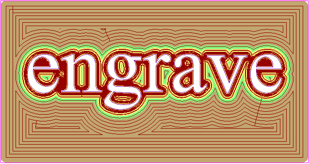

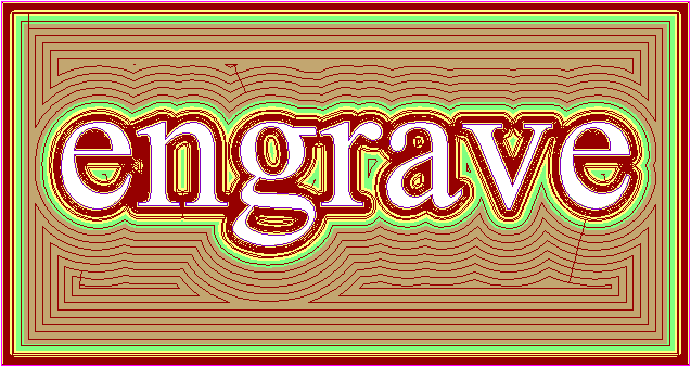

- Vetores externos são fronteira — Quando selecionado, os vetores externos da seleção são utilizados apenas como limites para o movimento da ferramenta. Além disso, nenhum movimento de afiamento de canto é realizado na fronteira externa.
Vetores externos são fronteira não selecionado
Vetores externos são fronteira selecionado
