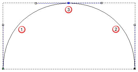

    Por exemplo, um vetor com dois segmentos é exibido como segue:
    Segmento 1
    Segmento 2
    Neste exemplo, se você movimentar o cursor sobre o Segmento 2 e então remover o segmento do vetor, o segmento restante é o mostrado abaixo:
