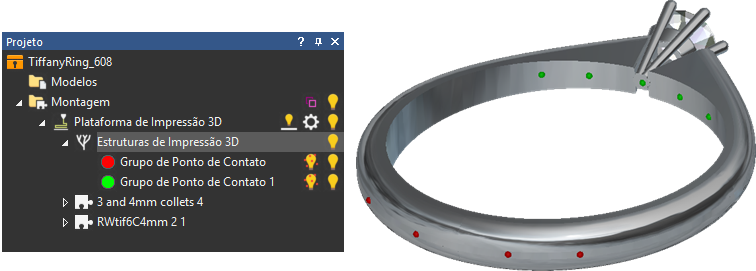

Pontos de contato são agrupados em grupos de ponto de contato na Árvore de Projeto. Você pode adicionar mais de um grupo de ponto de contato a um trabalho de impressão 3D. A cada grupo de ponto de contato criado é atribuída uma cor diferente, o que torna mais fácil visualizar a quais grupos os pontos de contato na montagem pertencem.
Para alterar a cor dos pontos num grupo, clique no botão de amostra de cor ao lado de um item de Grupo de Ponto de Contato para exibir o diálogo Cor e selecione uma nova cor.

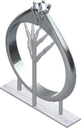

Você pode selecionar um tipo de suporte diferente para cada Grupo de Ponto de Contato. Por exemplo, caso deseje suportes de coluna na porção inferior do modelo e suportes de árvore na porção superior, você pode criar dois grupos de ponto de contato e selecionar um tipo de suporte diferente para cada um. Utilize a opção Limitar região no painel Grupo de Ponto de Contato para controlar as áreas da peça onde os pontos de contato são posicionados.
Nesse exemplo, suportes de coluna são utilizados para fixar a porção inferior do modelo na base, e suportes árvore são utilizados para suportar a porção superior do modelo.
