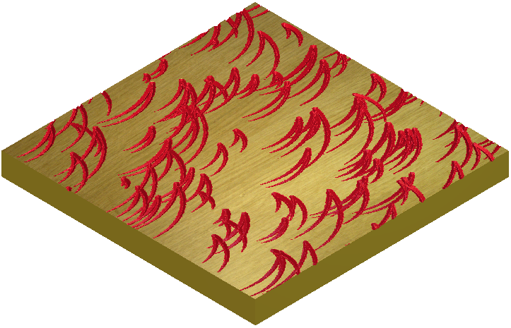

Utilizando uma ferramenta V-Bit 32 mm 100 degree, o vetor aberto mostrado anteriormente pode ser utilizado para criar o seguinte padrão de textura:
