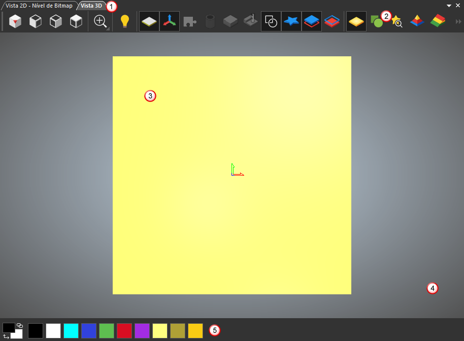

Quando você seleciona a guia Vista 3D, a vista 3D é exibida. Por exemplo:
Área |
Descrição |
A guia Vista 3D. |
A barra de ferramentas Vista 3D. |
O relevo composto. |
O fundo da tela. |
A Palheta de cores. |
