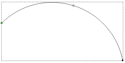

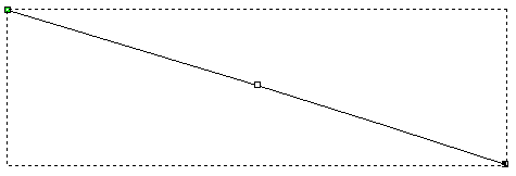

    Por exemplo, convertendo um segmento Bézier num segmento de arco, um ponto de controle é posicionado no centro do arco. Você pode arrastar o ponto de controle para criar uma curva.
    Antes
    Depois
