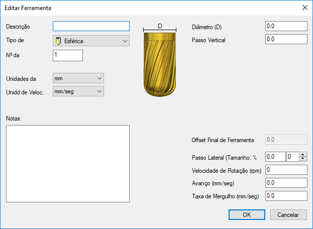

  2. Clique em + Ferramenta para exibir o diálogo Editar Ferramenta.
  3. Na caixa Descrição, insira o nome que você deseja atribuir à nova ferramenta.
  4. Na lista Tipo de Ferramenta, selecione o tipo de ferramenta que você deseja utilizar. Uma imagem representando o Tipo de Ferramenta selecionado é exibido na porção intermediária do diálogo, e caixas para os parâmetros de usinagem da ferramenta são exibidas à direita.
  5. Na caixa Nº de Ferramenta, insira o número da ferramenta de acordo com a sua posição atual no seu trocador.
  6. Clique na lista Unidades da Ferramenta, e selecione a unidade de medida que você deseja utilizar com a ferramenta.
  7. Clique na lista Unidd de Veloc., e selecione a unidade de velocidade que você deseja utilizar com a ferramenta.
  8. Na caixa Notas, insira informações sobre o uso da ferramenta.
  9. Utilizando as caixas à direita do diálogo, especifique os parâmetros de usinagem da ferramenta.
