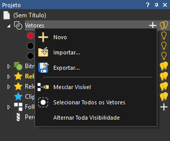

Para exportar todo desenho de vetor no seu modelo:
  1. Na Árvore de Projeto, clique com o botão direito no item Vetores para exibir seu menu de contexto.
  2. Clique em Exportar. O diálogo Salvar Vetores é exibido.
