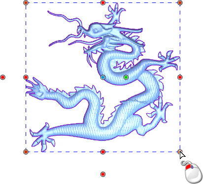

  4. Na vista 3D, posicione o cursor sobre uma das alças vermelhas na caixa de transformação.
  5. Clique e arraste a alça para aumentar ou diminuir o tamanho do clipart de relevo.
    Nota: Mantenha pressionada a tecla Ctrl ao clicar e arrastar para criar uma cópia do clipart de relevo na sua posição original. O cursor muda para .
    Mantenha pressionada a tecla Alt ao clicar e arrastar para redimensionar o clipart de relevo com relação à Origem da Transformação em vez de com relação à alça do canto oposto. A posição da Origem da Transformação não é atualizada.
    Mantenha pressionada a tecla Shift ao clicar e arrastar para desassociar temporariamente as dimensões na área Escala e Tamanho.
