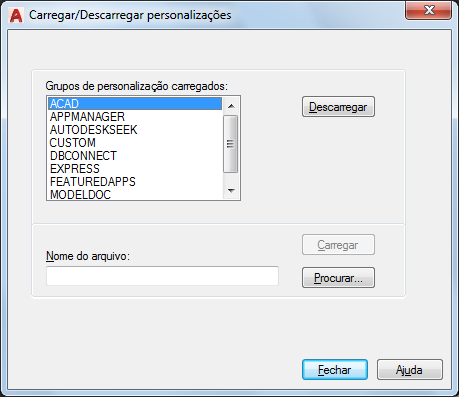

Caixa de diálogo Carregar/Descarregar personalizações
Controla a exibição de grupos de personalização e elementos de interface.
Lista de opções
As seguintes opções são exibidas.
Grupos de personalizações carregados
Lista os arquivos de menu atualmente carregados.
Nome do arquivo
Especifica o arquivo a ser carregado quando você escolhe Carregar. É possível inserir o nome do arquivo ou escolher Procurar para exibir a caixa de diálogo Selecionar arquivo de personalização (uma caixa de diálogo padrão de seleção de arquivos).
Descarregar
Descarrega o grupo de personalização selecionado na lista Grupos de personalizações.
Carregar
Carrega o arquivo especificado em Nome do arquivo.
Procurar
Exibe a caixa de diálogo Selecionar arquivo de menu (uma caixa de diálogo padrão de seleção de arquivos), na qual você pode selecionar um arquivo de menu a ser carregado.
