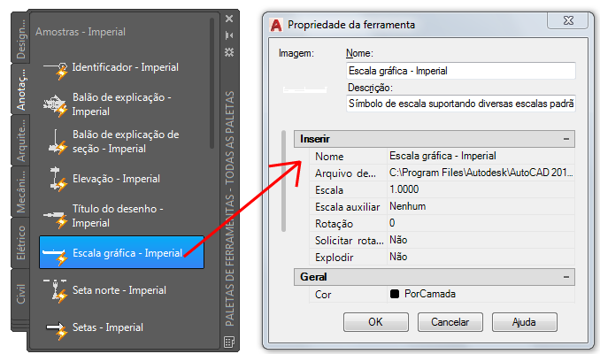

É possível alterar as propriedade de qualquer ferramenta em uma paleta de ferramenta.
Quando uma ferramenta estiver em uma paleta de ferramentas, você pode alterar as propriedades. Por exemplo, é possível alterar a escala de inserção de um bloco ou o ângulo de um padrão de hachura.
A caixa de diálogo Propriedades da ferramenta, disponível no menu de atalho de cada ferramenta, inclui os seguintes grupos de propriedades:
Os parâmetros adicionais controlam as propriedades de câmara e de corte, características de iluminação e estilos visuais (não estão disponíveis no AutoCAD LT).
Pode expandir e recolher as categorias se clicar nos botões de setas.
