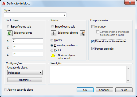

As seguintes opções são exibidas.
Nomeia o bloco. O nome pode ter até 255 caracteres e incluir letras, números, espaços em branco e qualquer caráter especial não utilizado pelo sistema operacional e por este programa para outras finalidades.
O nome e a definição do bloco são salvos no desenho atual.
Se um bloco existente é selecionado em Nome, exibe uma visualização prévia do bloco.
Especifica um ponto base de inserção para o bloco. O valor padrão é 0,0,0.
Solicita que você especifique o ponto de referência quando a caixa de diálogo é fechada.
Fecha temporariamente a caixa de diálogo para que você possa especificar um ponto base de inserção no desenho atual.
Especifica o valor da coordenada X.
Especifica o valor da coordenada Y.
Especifica o valor da coordenada Z.
Especifica os objetos a serem incluídos no novo bloco e se os objetos selecionados devem ser mantidos, excluídos ou convertidos em uma instância de bloco após você criar o bloco.
Solicita que você especifique os objetos quando a caixa de diálogo é fechada.
Fecha a caixa de diálogo Definição do bloco temporariamente enquanto você seleciona os objetos para o bloco. Ao terminar a seleção de objetos, pressione Enter para retornar à caixa de diálogo.
Exibe a caixa de diálogo Selecionar rápido, que define um conjunto de seleção.
Mantém os objetos selecionados como objetos distintos no desenho após você criar o bloco.
Converte os objetos selecionados em uma instância do bloco no desenho após você criar o bloco.
Exclui os objetos selecionados do desenho após a criação do bloco.
Exibe o número de objetos selecionados.
Especifica o comportamento do bloco.
Especifica que o bloco é anotativo.
Especifica que a orientação das referências do bloco nas viewports do espaço do papel correspondem à orientação do layout. Esta opção está indisponível se a opção Anotativa estiver desmarcada.
Especifica se a referência de bloco está precavido ou não de não ser uniformemente graduado.
Especifica se uma referência de bloco pode ser explodida ou não.
Especifica configurações para o bloco.
Especifica a unidade de inserção para a referência de bloco.
Abre a caixa de diálogo Inserir hiperlink, que pode ser utilizada para associar um hiperlink à definição de bloco.
Especifica a descrição do texto do bloco.
Abrir a definição de bloco atual no Editor de bloco ao clicar OK.
