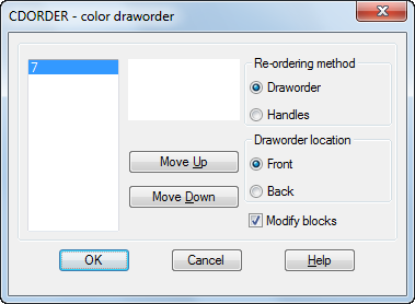

CDORDER (Express Tool)
Organiza a ordem de desenho de objetos selecionados pelos números de sua cor.
Especifique a prioridade de cores onde a primeira cor na lista está na frente e a última cor está atrás.
Caixa de diálogo Opções
As seguintes opções são exibidas:
Método de reordenação
Draworder Organiza a ordem de desenho dos objetos selecionados utilizando o comando ORDEMDES.
Handles (Obsolete) Organiza a ordem de desenho dos objetos selecionados reordenando os objetos no banco de dados de desenhos. Os objetos são excluídos e recriados na ordem definida por sua cor.
Localização de ORDEMDES
Front Reordena as cores na sequência de frente para trás e as coloca na frente de qualquer objeto não especificado na Lista de cores.
Back Reordena as cores na sequência de frente para trás e as coloca atrás de qualquer objeto não especificado na Lista de cores.
Modify Blocks Ordena objetos em inserções de bloco por cor.
Move Up Move a cor selecionada para cima na sequência de exibição.
Move Down Move a cor selecionada para baixo na sequência de exibição.
Nota: Os objetos selecionados podem ter sua cor atribuída por PORCAMADA ou explicitamente por objeto. Objetos de referência externa não são afetados por CDORDER.
