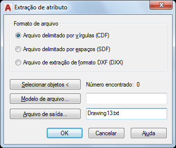

Caixa de diálogo Extração de atributos
Especifica o formato do arquivo para informações do atributo, os objetos a partir dos quais você deseja extrair as informações e os nomes do arquivo de saída e o modelo para informações.
Lista de opções
As seguintes opções são exibidas.
Formato do arquivo
Define o formato do arquivo para o qual você está extraindo os dados do atributo.
Arquivo delimitado por vírgula (CDF)
Gera um arquivo contendo um registro para cada referência de bloco do desenho que tenha pelo menos um identificador de atributo correspondente no modelo de arquivo. As vírgulas separam os campos de cada registro. Os campos de caracteres ficam entre aspas simples.
Arquivo delimitado por espaço (SDF)
Gera um arquivo contendo um registro para cada referência de bloco do desenho que tenha pelo menos um identificador de atributo correspondente no modelo de arquivo. Os campos de cada registro possuem largura fixa; portanto, separadores de campos ou delimitadores de sequência de caracteres não são apropriados.
DXF Format Extract File (DXX)
Produz um subconjunto do formato de arquivo de intercâmbio de desenhos do AutoCAD, contendo somente referência de bloco, atributo e objetos de final de sequência. A extração de formatos DXF ™ não necessita de modelo. A extensão de nome de arquivo.dxx distingue o arquivo de saída dos arquivos DXF normais.
Selecionar objetos
Fecha a caixa de diálogo para que você possa utilizar o dispositivo apontador para selecionar blocos com atributos. Quando a caixa de diálogo Extração de atributos for aberta novamente, Número encontrado mostrará o número de objetos que você selecionou.
Número encontrado
Indica o número de objetos que você selecionou usando Selecionar objetos.
Arquivo de modelo
Especifica um arquivo de extração de modelo para os formatos CDF e SDF. Insira o nome do arquivo na caixa ou escolha Arquivo de modelo para procurar modelos de arquivos existentes utilizando uma caixa de diálogo de seleção de arquivo padrão. A extensão de arquivo padrão é.txt. Se você selecionar DXF em Formato do arquivo, a opção Arquivo de modelo não estará disponível.
Arquivo de saída
Especifica o nome do arquivo e a localização para os dados do atributo extraídos. Insira o caminho e o nome do arquivo para os dados do atributo extraídos ou escolha Arquivo de saída para procurar os arquivos de modelos existentes utilizando uma caixa de diálogo de seleção de arquivo padrão. A extensão de nome do arquivo.A extensão .txt é incluída para os arquivos CDF ou SDF e a extensão.dxx para os arquivos com DXF.
