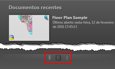

  1. Clique no botão de pino no canto superior direito da imagem ou à direita do nome do arquivo. O arquivo é exibido na parte superior da lista de documentos recentes até desativar o botão de tachinha.
Alterar a vista prévia da lista de documentos recentes
  1. Abaixo da lista de documentos, clique no botão Opções de vista e selecione uma opção de exibição. É possível escolher entre imagem, imagem e texto ou somente texto.
