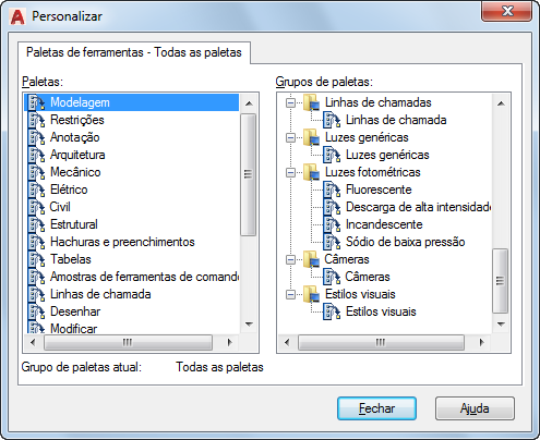

Cria, modifica e organiza paletas de ferramentas e grupos de paletas de ferramentas. Importa e exporta arquivos de paleta de ferramentas.
A janela Paletas de ferramentas exibe somente as paletas de ferramentas para o grupo atual ou exibe todas as paletas de ferramentas se nenhum grupo é atual.
Na caixa de diálogo Personalizar, clique com o botão direito do mouse para exibir menus de atalho. Clique e arraste os itens para movê-los.
As seguintes opções são exibidas.
Lista todas as paletas de ferramentas disponíveis.
Clique com o botão direito do mouse em uma paleta de ferramentas para exibir um menu de atalho com as seguintes opções:
Uma paleta de ferramentas não pode ser recuperada após ter sido excluída. Exporte a paleta de ferramentas para um arquivo XTP antes de excluir a paleta se você deseja acessá-la mais tarde.
Exibe uma vista em árvore dos grupos de paletas de ferramentas e as paletas de ferramentas contidas em cada um.
Clique com o botão direito do mouse em um grupo de paletas de ferramentas para exibir um menu de atalho com as seguintes opções:
Um grupo de paletas de ferramentas não pode ser recuperados após ter sido excluído. Exporte o grupo de paletas de ferramentas para um arquivo XPG antes de excluir grupo se você deseja acessá-lo mais tarde.
Exibe o nome do grupo de paletas de ferramentas atualmente exibido na janela Paletas de ferramentas.
