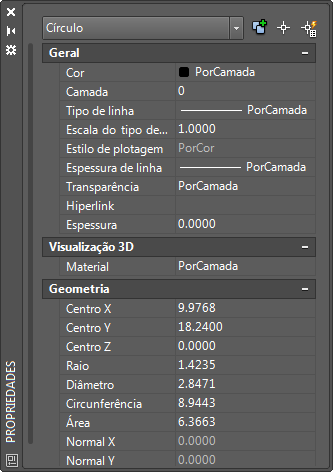

Paleta Propriedades
Quando mais de um objeto é selecionado, somente as propriedades comuns a todos os objetos selecionados são exibidas. Quando nenhum objeto é selecionado, somente as configurações atuais das propriedades gerais são exibidas.
É possível especificar um novo valor para modificar qualquer propriedade que possa ser alterada. Clique no valor e utilize um dos seguintes métodos:

Lista de opções
As seguintes opções são exibidas.
Tipo de objeto
Exibe o tipo de objeto que está selecionado.
Alternar valor da variável de sistema PICKADD
Ativa (1) ou desativa (0) a variável de sistema PICKADD. Quando PICKADD está ativada, cada objeto selecionado, seja individualmente ou em janelas, é adicionado ao conjunto de seleção atual. Quando PICKADD está desativada, os objetos selecionados substituem o conjunto de seleção atual.
Select Objects
Seleciona os objetos desejados utilizando qualquer método de seleção. As propriedades comuns aos objetos selecionados são exibidas na paleta Properties. Você pode modificar as propriedades dos objetos selecionados na paleta Properties ou pode fazer outras alterações a esses objetos inserindo um comando de edição.
Seleção rápida
Exibe a caixa de diálogo Seleção rápida. Use Seleção rápida para criar seleções baseadas em critérios de filtragem.
Shortcut Menu
As seguintes opções de menu de atalho estão disponíveis quando você clica com o botão direito do mouse na barra de títulos.
Move
Exibe um cursor de seta com quatro pontas que pode ser utilizado para mover a paleta. A paleta não pode ser encaixada.
Size
Exibe um cursor de seta com quatro pontas que pode ser utilizado para arrastar uma aresta até um canto de forma a aumentar ou reduzir o tamanho da paleta.
Fechar
Fecha a paleta Properties.
Permite encaixar
Alterna a habilidade de encaixar ou ancorar janelas de paletas. Se esta opção for selecionada, a janela pode ser encaixada quando você a arrasta sobre uma área de estacionamento ao lado do desenho. Uma janela encaixada adere a um lado da janela do aplicativo, causando o redimensionamento da área do desenho. A seleção dessa opção também torna disponível Anchor Right e Anchor Left.
Anchor Right/ Anchor Left
Anexa a paleta Properties em uma base de guia de âncora no lado direito ou esquerdo da área do desenho. Uma paleta abre e fecha quando o cursor move sobre a mesma. Quando uma paleta ancorada é aberta, seu conteúdo se sobrepõe à área de desenho. Uma paleta ancorada não pode ser definida para permanecer aberta.
Auto-hide
Faz com uma paleta flutuante abra-se e feche-se quando o cursor se move sobre a mesma. Quando esta opção está desmarcada, a paleta permanece aberta continuamente.
Transparency
Exibe a caixa de diálogo Transparência.
