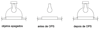

Restaura objetos apagados.
OPS restaura objetos apagados pelo comando APAGAR mais recente.
Também é possível utilizar OPS depois de BLOCO ou GBLOCO, pois estes comandos podem apagar os objetos selecionados após a criação de um bloco.
Não é possível utilizar OPS para restaurar objetos em uma camada que tenha sido removida com o comando ELIMINAR.
