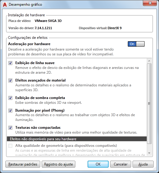

Caixa de diálogo Desempenho de gráficos
Estas configurações controlam a aceleração por hardware, os efeitos disponíveis som a placa gráfica de seu sistema e as configurações de desempenho do software.

Configuração de hardware
Exibe informações do hardware gráfico, como a placa de vídeo, a versão do driver e o dispositivo virtual atual.
Configurações de efeitos
Define as opções de aceleração por hardware.
Aceleração por hardware
Permite o uso da aceleração por hardware e proporciona controle de todas as configurações de efeitos disponíveis para o driver atual. Quando desativado, somente a opção Exibição de linha uniforme fica ativada.
Geometria de alta qualidade (para dispositivos compatíveis)
Cria curvas e espessuras de linha de alta qualidade, e automaticamente ativa a Exibição de linha uniforme.
Nota: Esta opção está disponível apenas para dispositivos virtuais DirectX 11 (ou posteriores).
Controla o status do efeito de suavização de serrilhado em tela cheia. Esta opção remove o efeito irregular da exibição de linhas diagonais e bordas curvas. Quando a opção de geometria de alta qualidade (para dispositivos compatíveis) está ativada, a Exibição de linha suave opção fica sempre ativa. Caso contrário, é possível ativá-la ou desativá-la manualmente.
Efeitos de Materiais Avançados
Controla o status do efeito de materiais avançados na tela.
Exibição com Sombra Completa
Permite que as sombras sejam exibidas na viewport.
Iluminação por pixel (Phong)
Permite o cálculo de cores para pixels individuais. Com esta opção ativada os objetos 3D e os efeitos de iluminação aparecem mais suaves na viewport.
Texturas não compactadas.
Aumenta a quantidade de memória de vídeo para exibir uma melhor qualidade de texturas em um desenho que contém materiais com imagens ou tem imagens anexadas.

Restore Defaults
Redefine os valores para os padrões com base na avaliação do Desempenho gráfico da placa gráfica.
Registro de ajuste
Exibe o registro de ajuste que examina seu sistema e decide se deve usar a implementação de software ou hardware para funções que suportam ambas. Recursos que funcionam com seu sistema são ativados e os recursos que podem não funcionar com seu sistema são desativados. Um arquivo de registro exibe os resultados, incluindo informações sobre sua placa gráfica.
