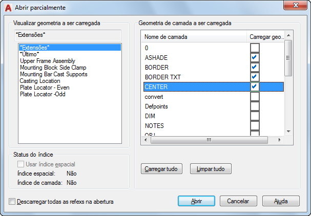

Caixa de diálogo Abrir parcial
Exibe as vistas e camadas do desenho disponíveis para especificar qual geometria deve ser carregada no desenho selecionado.
Ao trabalhar com arquivos grandes de desenho, você poderá selecionar a quantidade mínima de geometria necessária que deve ser carregada ao abrir um desenho.
Quando um arquivo for parcialmente aberto, todos os objetos nomeados, bem como a geometria especificada, serão carregados no arquivo. Objetos nomeados incluem blocos, estilos de cota, camadas, layouts, tipos de linha, estilos de texto, UCSs, modos de exibição e configurações de viewport.

View Geometry to Load
Exibe a vista selecionada e as vistas disponíveis no desenho. Apenas as vistas do espaço do modelo estão disponíveis para serem carregadas. Você pode carregar a geometria do espaço do papel, carregando a camada na qual a geometria do espaço do papel está desenhada.
View Name
Exibe a vista atualmente selecionada. A geometria comum às vistas selecionadas e às camadas é carregada no desenho.
View List
Exibe todas as vistas do espaço do modelo disponíveis no arquivo de desenho selecionado. Quando uma vista é selecionada, apenas a geometria da vista selecionada é carregada.
A vista padrão é Extents. A geometria comum às vistas selecionadas e às camadas é carregada no desenho. Você pode carregar a geometria de somente uma vista.

Geometria de camada a ser carregada
Exibe todas as camadas disponíveis no arquivo de desenho selecionado. A geometria em camadas selecionadas é carregada no desenho, incluindo a geometria do espaço do modelo e a do espaço papel.
O padrão é não carregar geometria de camada no desenho, mas você pode carregar a geometria de uma ou mais camadas. Se você optar por não carregar geometria de camada no desenho, a geometria da vista selecionada não será carregada, porque nenhuma geometria naquela vista ou em todo o desenho será carregada. As camadas dependentes na refex são exibidas na lista Geometria de camada a ser carregada somente se o desenho selecionado tiver sido salvo pela última vez com a variável de sistema VISRETAIN definida como 1. Todas as camadas criadas na refex desde que ela foi carregada no desenho selecionado não são exibidas na lista Geometria de camada a ser carregada.

Nome da camada
Exibe os nomes de camadas no desenho selecionado.
Load Geometry
Carrega a geometria da camada quando o desenho é aberto.
Load All
Carrega a geometria de todas as camadas quando o desenho é aberto. Você pode clicar com o botão direito do mouse e utilizar o menu de atalho para carregar a geometria de todas as camadas no desenho.
Limpar todos
Não carrega geometria de camada alguma quando o desenho é aberto. Nenhuma geometria é carregada, inclusive a geometria especificada para ser carregada a partir de uma vista. Você pode clicar com o botão direito do mouse e utilizar o menu de atalho para optar por não carregar geometria no desenho.
Index Status
Exibe se o arquivo de desenho selecionado contém um índice espacial ou de camada. INDEXCTL controla se os índices espaciais ou de camada são salvos com o arquivo de desenho.
Use Spatial Index
Controla se um índice espacial será utilizado quando um desenho for aberto parcialmente. Um índice espacial pode ser utilizado para localizar qual parte do desenho é lida; isso minimiza o tempo necessário para abrir o desenho.
Spatial Index
Exibe se o arquivo de desenho selecionado contém um índice que organiza os objetos com base em sua localização no espaço.
Índice de camada
Exibe se o arquivo de desenho selecionado contém uma lista dos objetos que estão em cada camada. Um índice de camadas pode ser utilizado para localizar qual parte do desenho é lida; isso minimiza o tempo necessário para abrir o desenho.
Descarregar todas as refex ao abrir
Descarrega todas as referências externas ao abrir o desenho. A seleção dessa opção melhora o processo de abertura. Se você abrir parcialmente um desenho que contenha uma refex associada, apenas a parte carregada da refex (definida pela vista selecionada) será associada ao desenho aberto parcialmente.
Aberta
Abre o arquivo de desenho, carregando apenas a geometria combinada a partir da vista e das camadas selecionadas.
