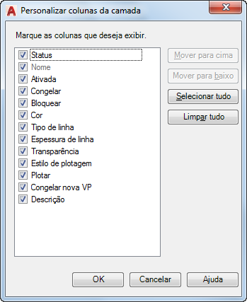

Caixa de diálogo Personalizar colunas de camadas
Controla a exibição e a ordem das colunas no Gerenciador de propriedades de camada.
Métodos de acesso
No Gerenciador de propriedades de camada, clique com o botão direito do mouse em uma coluna e selecione Personalizar.
Lista de opções
As seguintes opções são exibidas.
Marcar as colunas que deseja exibir
Define quais colunas são exibidas no Gerenciador de propriedades de camada para as guias Modelo ou layout atuais.
Mover acima
Move a coluna selecionada para a esquerda no Gerenciador de propriedades de camada.
Mover abaixo
Move a coluna selecionada para a direita no Gerenciador de propriedades de camada.
Selecionar todas
Seleciona todas as colunas na lista.
Limpar todas
Apaga a seleção de todas as colunas na lista.
