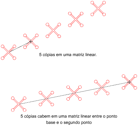

Matriz
Organiza o número especificado de cópias em uma matriz linear.
Número de itens para criar a matriz
Especifica o número de itens na matriz, incluindo o conjunto de seleção original.
Second Point
Determina uma distância e uma direção para a matriz em relação ao ponto base. Por padrão, a primeira cópia na matriz é posicionada no deslocamento especificado. As demais cópias são colocadas em uma matriz linear além do ponto usando o mesmo deslocamento incremental.
Fit
Posiciona a cópia final na matriz no deslocamento especificado. As outras cópias são ajustadas em uma matriz linear entre o conjunto de seleção original e a cópia final.
Fit
Redefine a matriz para utilizar o deslocamento especificado como o local da última cópia em vez da primeira cópia, colocando as outras cópias entre o conjunto de seleção original e a cópia final.
