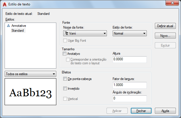

Caixa de diálogo Estilo de texto
Cria, modifica ou define estilos de texto nomeados.
Lista de opções
As seguintes opções são exibidas.
Current Estilo de texto
Lista o estilo de texto atual.
Estilos
Exibe uma lista dos estilos no desenho. Um ícone antes do nome do estilo indica que o estilo é anotativo.
Style List Filter
A lista suspensa especifica se todos os estilos ou somente os estilos que estão em uso são exibidos na lista de estilos.
Visualização prévia
Exibe um texto de amostra que muda dinamicamente ao você mudar fontes e modificar os efeitos.
Font
Altera a fonte do estilo.
Nota: Se você alterar a orientação ou o arquivo fonte de um estilo de texto existente, todos os objetos texto com aquele estilo passarão a utilizar os novos valores quando o desenho for regenerado.
Font Name
Relaciona o nome da família de todas as fontes TrueType registradas e de todas as fontes de forma compiladas (SHX) da pasta Fonts.
Quando você seleciona um nome da lista, o programa lê o arquivo da fonte especificada. As definições de caractere do arquivo são automaticamente carregadas, a menos que o arquivo já esteja sendo utilizado por outro estilo de texto. Podem ser definidos diversos estilos que utilizam a mesma fonte. Para obter mais informações, consulte "Atribuir fontes de texto".
Font Style
Especifica a formatação dos caracteres da fonte, com o itálico, negrito ou normal. Ao selecionar Use Big Font, esta opção é alterada para Big Font Name e é utilizada para selecionar um nome de arquivo Big Font.
Use Big Font
Especifica um arquivo de Big Font de linguagem asiática. Somente os tipos de arquivo SHX serão válidos para a criação de Big Fonts.
Size
Altera o tamanho do texto.
Annotative
Especifica que o bloco é anotativo. Os objetos e estilos de anotativos são utilizados para controlar o tamanho e a escala na qual os objetos de anotação são exibidos no espaço do modelo ou em um layout.
Corresponder a orientação do texto com o layout
Especifica que a orientação do texto nas viewports do espaço do papel correspondem à orientação do layout. Esta opção estará indisponível se a opção Anotativo estiver desmarcada.
Height or Paper Text Height
Define a altura do texto com base no valor digitado. Inserir uma altura maior do que 0.0 define automaticamente a altura do texto para este estilo. Se inserir 0.0, a altura do texto padronizará para a última altura usada ou para o valor armazenado no arquivo do modelo do desenho.
As fontes TrueType podem ser exibidas com uma altura menor que as fontes SHX com a mesma configuração de altura.
Se a opção anotativa for selecionada, o valor inserido definirá a altura do texto no espaço do papel.
Effects
Modifica as características da fonte, como altura, fator de largura e ângulo de inclinação e define se deve ser exibida de ponta-cabeça, invertida ou alinhada verticalmente.
Upside Down
Exibe os caracteres de cabeça para baixo.
Backwards
Exibe os caracteres de trás para frente.
Vertical
Exibe os caracteres alinhados verticalmente. Vertical estará disponível somente se a fonte selecionada suportar dupla orientação. A orientação vertical não está disponível para fontes TrueType.
Width Factor
Define o espaçamento entre caracteres. Inserir valores inferiores a 1.0 condensam o texto. Inserir valores superiores a 1.0 expandem o texto.
Oblique Angle
Define o ângulo de inclinação do texto. A inserção de um valor entre -85 e 85 aplica itálico ao texto.
Nota: As fontes TrueType que utilizam os efeitos descritos nesta seção são exibidas em negrito na tela. A aparência observada na tela não tem nenhum efeito sobre a saída plotada. As fontes são plotadas conforme especificado pela formatação dos caracteres.
Set Current
Define o estilo selecionado em Estilos como atual.
Novo
Exibe a caixa de diálogo Novo estilo de texto e indica automaticamente um nome padrão.
Os nomes de estilo podem ter até 255 caracteres. Eles podem conter letras, números e os caracteres especiais de cifrão ($), sublinhado (_) e hífen (-).
Excluir
Exclui estilos de texto não utilizados.
Aplicar
Aplica as mudanças de estilo feitas na caixa de diálogo para o estilo atual e para o texto do estilo atual no desenho.
