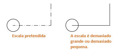

Escala do tipo de linha e segmentos curtos
Se o tipo de linha de um objeto parecer sólido, mesmo se você tiver atribuído um tipo de linha com um padrão, poderá ser preciso especificar um tipo de linha diferente para o objeto.
Você pode alterar a escala de tipo de linha do objeto na paleta Propriedades, para obter a aparência desejada.
