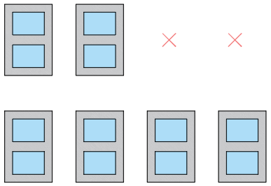

Apagar um item
  1. Pressione e mantenha pressionada a tecla Ctrl e, em seguida, selecione os itens na matriz que você deseja apagar.
  2. Faça um dos seguintes:
    • Clique na guia Início > painel Modificar > Apagar. Pesquisa
    • Pressione a tecla Delete.
Neste exemplo, dois dos objetos na linha superior foram excluídos.

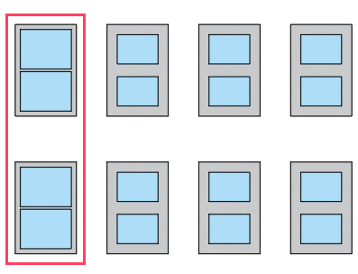

Substituir um item
  1. Desenhe os objetos que substituirão os itens na matriz.
  2. Clique em qualquer item na matriz. A faixa de opções contextual da matriz é exibida.
  3. Clique na guia Matriz > painel Opções > Substituir item.
  4. Selecione os objetos de substituição e pressione Enter.
  5. Selecione o ponto base dos objetos de substituição.
  6. Selecione os itens da matriz a serem substituídos.
  7. Saia do comando.
Neste exemplo, dois dos itens da matriz são substituídos por itens com painéis maiores.
