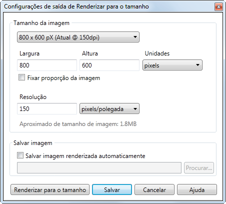

Caixa de diálogo Configurações de saída de renderizar para o tamanho
Define a resolução de saída para uma imagem renderizada.
Quando um tamanho de saída exclusivo é definido, ele é adicionado à lista suspensa da paleta do Gerenciador de predefinições de renderização. Quatro tamanhos de saída exclusivos podem ser armazenados temporariamente na lista suspensa Tamanho de saída, mas eles não são salvos com o desenho atual e não são mantidos de uma sessão de desenho para outra.
Lista de opções
As seguintes opções são exibidas.
Image Size
Especifica o tamanho e a resolução de saída da imagem renderizada quando estiver renderizando para a janela de renderização.
Tamanhos de imagem padrão
Define o tamanho e a resolução de saída da imagem renderizada.
Width
Define a largura da imagem renderizada com base nas unidades especificadas.
Altura
Define a altura da imagem renderizada com base nas unidades especificadas.
Unidades
Define a unidade de medida para as caixas de texto Largura e Altura.
O valor selecionado afeta a faixa de valores que podem ser inseridos nas caixas de texto Largura e Altura.
Faixa de pixels: 1 a 12.000; Faixa de polegadas: 0,033 a 40; Faixa de centímetros: 0,00846 a 101,6
Bloquear aspecto da imagem
Bloqueia a proporção da imagem quando se insere uma resolução de saída personalizada.
As caixas de texto Largura e a Altura são vinculadas entre si. O ajuste de uma altera a outra para manter a proporção.
Resolução
Especifica o número de pixels por polegada ou centímetro para a imagem renderizada.
A resolução é frequentemente referida como pontos por polegada (DPI). Um grande valor aumenta o tamanho do arquivo criado, mas pode melhorar a qualidade da imagem se impressa em um tamanho maior que o seu tamanho original renderizado.
Salvar imagem
Determina se a imagem renderizada será gravada em um arquivo.
Salvar imagem renderizada automaticamente
Ativa o salvamento automático de uma imagem renderizada para um arquivo.
Nome do arquivo
Especifica a localização e o nome do arquivo a ser usado para a imagem renderizada.
  • BMP (*.bmp). Arquivo de bitmap de imagem fixa no formato bitmap do Windows (.bmp).
  • TGA (*.tga). Formato de arquivo que suporta true color de 32 bits. Ou seja, cor de 24 bits mais um canal alfa e é normalmente usado como formato true color.
  • TIF (*.tif). Formato de bitmap multiplataformas.
  • JPEG (*.jpg). Formato popular para publicar arquivos de imagem na Internet para um tamanho de arquivo mínimo e um tempo de download mínimo.
  • PNG (*.png). Formato de arquivo de imagem fixa desenvolvido para uso com a Internet e a World Wide Web.
Renderizar para o tamanho
Renderiza a vista atual do desenho para a janela Renderizar, com base no tamanho de imagem especificado.
Salvar
Adiciona um tamanho de imagem personalizado para a renderização da lista de Tamanho de saída na paleta do Gerenciador de predefinições de renderização.
O novo tamanho de imagem personalizado com base nos valores especificados nas caixas de texto de Largura, Altura e Resolução.
