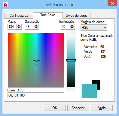

Guia True Color (Caixa de diálogo Selecionar cor)
Especifica as configurações de cor usando True Color.
Especifica as configurações de cor que utilizam true colors (cor de 24 bits) com o modelo de cor Hue, Saturation e Luminance (HSL) ou Red, Green e Blue (RGB). Mais de dezesseis milhões de cores estão disponíveis ao utilizar a funcionalidade True Color. As opções disponíveis na guia True Color dependem do modelo de cor HSL ou RGB estar especificado.
Lista de opções
As seguintes opções são exibidas.
Modelo de Cor HSL
Especifica para utilizar o modelo de cor HSL para a seleção de cores.
Matiz, saturação e luminosidade são propriedades de cores. Manipulando os valores dessas propriedades, é possível especificar uma ampla gama de cores.
Matiz (H)
Especifica o matiz de uma cor. Matizes representam um comprimento de onda de luz no espectro visível. Para especificar um tom, utilize o espectro da cor ou especifique um valor na caixa Matiz. O ajuste desse valor afeta o valor de RGB. Os valores de matiz válidos variam de 0 a 360 graus.
Saturação (S)
Especifica a pureza de uma cor. A alta saturação faz com que uma cor pareça mais pura, enquanto a baixa saturação faz com que uma cor pareça lavada. Para especificar a saturação da cor, utilize o espectro da cor ou especifique um valor na caixa Saturação. O ajuste desse valor afeta o valor de RGB. Os valores de saturação válidos variam de 0 a 100%.
Luminosidade (L)
Especifica o brilho de uma cor. Para especificar a luminosidade da cor, ajuste a barra no controle deslizante de cor ou especifique um valor na caixa Luminosidade. Os valores de luminosidade válidos variam de 0 a 100%. Um valor de 0% representa a cor preta, 100% representa a cor branca e 50% representa o ótimo brilho para a cor. O ajuste desse valor também afeta o valor de RGB.
Espectro da cor
Especifica o tom e pureza de uma cor. Para especificar um tom, mover a mira de um lado para outro sobre o espectro da cor. Para especificar a saturação da cor, mover a mira do topo para baixo sobre o espectro da cor.
Deslizador da cor
Especifica o brilho de uma cor. Para especificar a luminosidade da cor, ajuste a barra no controle deslizante de cor ou especifique um valor na caixa Luminance.
Modelo de Cor RGB
Especifica para utilizar o modelo de cor HSL para a seleção de cores. As opções disponíveis na guia True Color dependem do modelo de cor HSL ou RGB estar especificado.
As cores podem ser divididas em componentes de vermelho, verde e azul. Os valores especificados para cada componente representam a intensidade dos componentes vermelho, verde e azul. A combinação desses valores pode ser manipulada para criar uma ampla gama de cores.
Vermelho (R)
Especifica o componente vermelho de uma cor. Ajuste o controle deslizante na barra de cores ou especifique um valor de 1 a 255 na caixa Vermelho. Se esse valor estiver ajustado, ele será refletido nos valores do modo de cores HSL.
Verde (G)
Especifica o componente verde de uma cor. Ajuste o controle deslizante na barra de cores ou especifique um valor de 1 a 255 na caixa Verde. Se esse valor estiver ajustado, ele será refletido nos valores do modo de cores HSL.
Azul (B)
Especifica o componente azul de uma cor. Ajuste o controle deslizante na barra de cores ou especifique um valor de 1 a 255 na caixa Azul. Se esse valor estiver ajustado, ele será refletido nos valores do modo de cores HSL.
Cor RGB
Especifica o valor de cor RGB. Essa opção é atualizada quando são feitas alterações nas opções de HSL ou RGB. Também é possível editar o valor de RGB diretamente, utilizando o seguinte formato: 000.000.000.
True Color armazenada como RGB
Indica o valor para cada componente de cor RGB.
Amostra da cor antiga
Exibe a cor previamente selecionada.
Amostra da nova cor
Exibe a cor atualmente selecionada.
