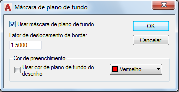

Caixa de diálogo Background Mask
Lista de opções
As seguintes opções são exibidas.
Use Background Mask
Insere um plano de fundo opaco atrás do texto.
Nota: Quando você aplica uma máscara de plano de fundo a colunas múltiplas de texto, somente as áreas das colunas serão mascaradas. Os espaço entre as colunas é geralmente denominado como calhas e não será mascarado.
Border Offset Factor
Especifica a margem ao redor do texto para o plano de fundo opaco. Esse valor é inserido de acordo com a altura do texto. Um fator de 1.0 se adapta perfeitamente ao objeto de texto de múltiplas linhas. Um fator de 1.5 amplia o plano de fundo em 0.5 vezes a altura do texto.
Fill Color
Especifica a cor para o plano de fundo.
Usar cor de plano de fundo do desenho
Fornece um plano de fundo com a mesma cor do plano de fundo do desenho.
Cor
Especifica a cor do plano de fundo opaco. É possível selecionar uma das cores na lista ou clicar em Selecionar Cor para abrir a caixa de diálogo Selecionar Cor.
