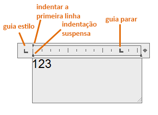

Definir recuos e tabulações
  1. Clique duas vezes no objeto de texto de múltiplas linhas.
  2. Selecione os parágrafos que deseja recuar.
  3. Na régua, deslize o marcador superior de recuo para o ponto em que você deseja que a primeira linha de cada parágrafo inicie.
  4. Deslize o marcador inferior para o ponto onde você deseja que as outras linhas do parágrafo iniciem.
    Esta etapa recua linhas adicionais do parágrafo que contém mais do que uma linha.
  5. Para trabalhar com tabulações, selecione os parágrafos que desejar alterar e execute qualquer um dos procedimentos a seguir:
    • Estilo. Clique no estilo de tabulação até que o tipo de tabulação desejado seja exibido.
    • Inserir. Clique na localização na régua para a nova tabulação.
    • Mover. Arraste uma tabulação existente para uma nova localização na régua.
    • Excluir. Arraste uma tabulação para fora da régua.
    Nota: Clique com o botão direito do mouse no editor e selecione Parágrafo para especificar o recuo e as tabulações na caixa de diálogo Parágrafo.
