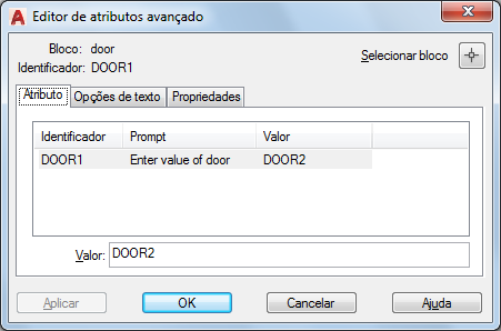

Guia Atributo (Editor de atributo aprimorado)
Exibe o identificador, o prompt e o valor designado a cada atributo. Você só pode alterar o valor do atributo.
Nota: É importante certificar-se de que os identificadores de atributo tenham nomes únicos. O Editor de atributos avançado exibirá quaisquer identificadores duplicados em vermelho. Identificadores duplicados causarão problemas ao extrair dados ou se forem utilizados em blocos dinâmicos.
Listar
Relaciona os atributos na ocorrência de bloco selecionada e exibe o indicador, prompt e valor de cada atributo.
Valor
Atribui um novo valor ao atributo selecionado.
Atributos de múltiplas linhas incluem botões com uma elipse. Clique para abrir o Editor de texto no local com a régua e a barra de ferramentas de Formatação de texto. Dependendo da definição da variável de sistema ATTIPE, a barra de ferramentas Formatação de texto exibida é a versão abreviada ou a versão completa.
Para usar um campo como valor, clique com o botão direito e clique em Inserir campo, no menu de atalho, para exibir a caixa de diálogo Campo.

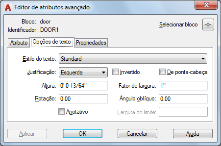

Guia Text Options (Enhanced Attribute Editor)
Configura as propriedades que definem a forma como o texto de um atributo é exibido no desenho. Altere a cor do texto do atributo na guia Propriedades.
Estilo de texto
Especifica o estilo do texto do atributo. Os valores padrão desse estilo de texto são atribuídos às propriedades de texto exibidas nessa caixa de diálogo.
Justificação
Especifica como o texto do atributo será justificado (à esquerda, no centro ou à direita).
Altura
Especifica a altura do texto do atributo.
Rotação
Especifica o ângulo de rotação do texto do atributo.
Anotativo
Especifica que o atributo é anotativo. Os objetos e estilos de anotativos são utilizados para controlar o tamanho e a escala na qual os objetos de anotação são exibidos no espaço do modelo ou em um layout.
Invertido
Especifica se o texto do atributo é ou não exibido de forma invertida. Indisponível para atributos de múltiplas linhas.
Upside Down
Especifica se o texto do atributo é ou não exibido de cabeça para baixo. Indisponível para atributos de múltiplas linhas.
Fator de largura
Define o espaçamento de caracteres para o texto do atributo. Inserir valores inferiores a 1.0 condensam o texto. Inserir valores superiores a 1.0 expandem o texto.
Ângulo oblíquo
Especifica o ângulo no qual o texto do atributo é inclinado em relação ao eixo vertical. Indisponível para atributos de múltiplas linhas.
Largura limite
Especifica o comprimento máximo das linhas de texto em um atributo de múltiplas linhas. Um valor de 0.000 significa que não há restrições no comprimento de uma linha ou texto. Não disponível para atributos de linha única.

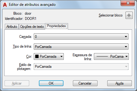

Guia Properties (Enhanced Attribute Editor)
Define a camada que o atributo está e a cor, espessura e tipo de linha do texto do atributo. Se o desenho utilizar os estilos de plotagem, você pode designá-lo ao atributo utilizando a guia Propriedades
Camada
Especifica a camada na qual o atributo se encontra.
Tipo de linha
Especifica o tipo de linha do atributo.
Cor
Especifica a cor do atributo.
Espessura de linha
Especifica a espessura de linha do atributo.
As alterações efetuadas nesta opção não serão exibidas se a variável de sistema LWDISPLAY estiver desativada.
Estilo de plotagem
Especifica o estilo de plotagem do atributo.
Se o desenho atual utilizar estilos de plotagem dependentes de cor, a lista de estilos de plotagem não estará disponível.
