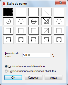

Caixa de diálogo Estilo do ponto
Lista de opções
As seguintes opções são exibidas.
Imagens de exibição do ponto
Especifica a imagem usada para exibir objetos ponto. Altere o estilo do ponto selecionando um ícone.
O estilo do ponto é armazenado na variável de sistema PDMODE.
Tamanho do ponto
Define o tamanho da exibição do ponto. O valor inserido pode ser relativo à tela ou em unidades absolutas. O ponto exibido é armazenado na variável de sistema PDSIZE. Os objetos ponto subsequentes que você desenhar utilizarão o novo valor.
Definir o tamanho relativo a tela
Define o tamanho da exibição do ponto como uma porcentagem do tamanho da tela. A exibição do ponto não é alterada quando você aumenta ou diminui o zoom.
Definir o tamanho em unidades absolutas
Define o tamanho de exibição do ponto como as unidades reais especificadas em Tamanho do ponto. Pontos são exibidos maiores ou menores conforme o zoom para mais ou menos.
