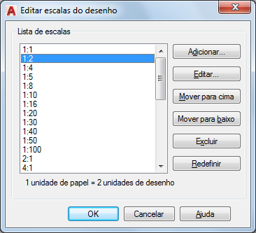

Caixa de diálogo Editar escalas do desenho
Controla a lista de escalas disponíveis para viewports de layout, layouts de página e plotagem
Lista de opções
As seguintes opções são exibidas.
Scale List
Exibe uma lista das escalas atualmente definidas. Também exibe escalas temporárias que são importadas quando refex são anexadas. Se um nome de escala estiver duplicado, mas tem valores diferentes, um número é anexado ao nome.
Add
Exibe a caixa de diálogo Adicionar escala.
Pressione Tab para se deslocar entre os campos da escala que está sendo editada.
Editar
Exibe a caixa de diálogo Editar escala.
Nota: Você não pode editar escalas temporárias.
Move Up
Move a escala atualmente selecionada na lista de escalas uma posição para cima.
Move Down
Move a escala atualmente selecionada na lista de escalas uma posição para baixo.
Excluir
Remove da lista a escala selecionada.
Nota: Não é possível excluir uma escala que é referenciada por um objeto de anotação.
Redefinir
Exclui todas as escalas personalizadas e as escalas não utilizadas e restaura a lista padrão de escalas exibidas na caixa de diálogo Lista de escalas padrão.
