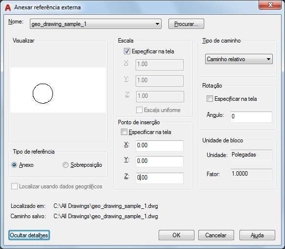

Se você anexar um desenho que contenha uma refex anexada, ela aparecerá no desenho atual. Você pode selecionar múltiplos arquivos DWG para serem anexados. Da mesma forma que os blocos, as refex anexadas podem ser aninhadas. Se uma outra pessoa estiver atualmente editando a refex, o desenho anexado terá base na versão mais recente salva.
As seguintes opções são exibidas.
Identifica o arquivo DWG selecionado para ser anexado.
Exibe a caixa de diálogo Selecionar arquivo de referência (uma caixa de diálogo padrão de seleção de arquivos), na qual é possível selecionar novas referências externas para o desenho atual.
Exibe o arquivo DWG selecionado para ser anexado.
Especifica se a referência externa é um anexo ou uma sobreposição. Contrariamente a uma refex que tenha um anexo, uma sobreposição é ignorada quando o desenho ao qual está anexada é anexado como uma refex a outro desenho.
Anexa o desenho utilizando dados geográficos como a referência.
Permite efetuar a entrada no prompt do comando ou no dispositivo apontador.
Define o fator de escala X.
Define o fator de escala Y.
Define o fator de escala Z.
Define os fatores de escala Y e X como os mesmos como Z.
Define o valor da coordenada X.
Define o valor da coordenada Y.
Define o valor da coordenada Z.
Selecione o caminho completo (absoluto), o caminho relativo para a referência externa ou nenhum caminho, o nome da referência externa (o arquivo precisa estar localizado na mesma pasta do arquivo de desenho atual).
O tipo de caminho padrão é o Caminho relativo. Utilize REFPATHTYPE – variável de sistema para alterar o tipo de caminho padrão.
Se Especificar na tela for selecionado, você desejar esperar até que saia da caixa de diálogo para rotacionar o objeto com seu dispositivo apontador ou no prompt do comando.
Se a opção Especificar na tela estiver desativada, insira o valor do ângulo de rotação na caixa de diálogo.
Exibe as informações sobre as unidades de bloco.
Exibe o nome do bloco associado à referência externa selecionada.
Exibe o valor UNIDADESINS especificado para o bloco inserido.
Exibe o fator de escala unitária, o qual é calculado baseado no valor UNIDADESINS do bloco e das unidades de desenho.
Exibe os caminhos do arquivo de referência externa.
Exibe o caminho no qual o arquivo de referência externa está localizado.
Exibe o caminho que é salvo com o desenho quando a referência externa é anexada. O caminho é dependente da configuração de Tipo de caminho.
