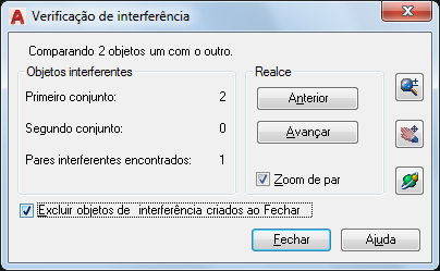

Caixa de diálogo Verificar interferência
Navega através, efetua o zoom e exclui ou mantém objetos de interferência
Lista de opções
As seguintes opções são exibidas.
Objetos de interferência
Exibe o número de interferências encontradas entre cada conjunto durante o comando INTERFERE.
Primeiro cojunto
Exibe o número de objetos selecionados no primeiro conjunto.
Segundo conjunto
Exibe o número de objetos selecionados no segundo conjunto.
Pares de interferência encontrados
Exibe o número de interferências encontrados nos objetos selecionados.
Realçar
Realça os objetos de interferência ao usar Previous e Avançar para efetuar o ciclo pelos objetos.
Anterior
Realça o objeto de interferência anterior.
Avançar
Realça o próximo objeto de interferência.
Zoom nos pares
Efetua a zoom nos objetos de interferência ao usar Previous e Avançar.
Zoom
Fecha a caixa de diálogo e inicia o comando ZOOM.
Pan
Fecha a caixa de diálogo e inicia o comando PAN.
Órbita 3D
Fecha a caixa de diálogo e inicia o comando ORBITA3D.
Excluir objetos de interferência criados ao fechar
Exclui os objetos de interferência quando a caixa de diálogo é fechada.
Close
Fecha a caixa de diálogo e exclui os objetos de interferência se esta opção está selecionada.
