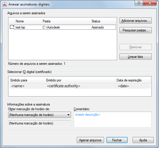

Referência de Caixa de diálogo Anexar assinaturas digitais
Anexa assinaturas digitais em arquivos que você especificar.
Files to Be Signed
Relaciona os nomes dos arquivos a serem assinados, a pasta em que cada arquivo reside e o status atual do arquivo.
Adicionar arquivos
Abre a caixa de diálogo Selecionar arquivo, na qual você seleciona os arquivos para assinatura digital.
Pesquisar pastas
Abre a caixa de diálogo Pesquisar pastas, na qual é possível procurar arquivos na pasta especificada.
Remove
Remove os arquivos selecionados da lista Files to Be Signed.
Clear List
Remove todos os arquivos da lista Files to Be Signed.
Number of Files to Sign
Exibe o número de arquivos que o programa Attach Digital Signatures tentará assinar.
Select a Digital ID (Certificate)
Exibe uma lista de IDs digitais que você pode utilizar para assinar arquivos. Inclui informações sobre a organização ou o indivíduo para o qual o ID digital foi emitido, o fornecedor de ID digital que emitiu o ID digital e quando ele expira.
Signature Information
Fornece uma lista de serviços cronometrados que você pode utilizar para adicionar um registro de horário à assinatura digital, o status da conexão do servidor de hora e uma área Comments (para incluir informações relevantes na assinatura digital ou nos arquivos que você está assinando).
Get Time Stamp From
Fornece uma lista de servidores de horário que você pode utilizar para registrar o horário de sua assinatura digital e inclui o status de conexão do servidor de horário.
Time Service Status
Exibe o status da conexão (Successfully Contacted Time Server ou Could Not Contact Time Server) do serviço de hora.
Comment
Fornece um espaço para incluir informações relevantes à assinatura digital ou aos arquivos que você está assinando.
Sign Files
Anexa uma assinatura digital a todos os arquivos relacionados nessa caixa de diálogo.
