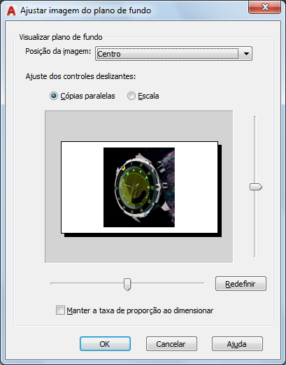

Caixa de diálogo Adjust Background Image
Controla opções para a imagem do plano de fundo aplicada a uma vista nomeada do espaço de modelo.
Lista de opções
As seguintes opções são exibidas.
Image Position
Determina a posição da imagem na vista nomeada.
  • Centro. Centraliza a imagem sem alterar sua proporção ou escala.
  • Stretch. Centraliza a imagem e a estica (dimensiona) ao longo dos eixos X e Y, de modo que a imagem toma a vista inteira. Se planejar plotar a imagem do plano de fundo, defina a posição da imagem a ser esticada.
  • Tile.Posiciona a imagem no canto esquerdo superior da vista e repete a imagem necessária para preencher o espaço no viewport associada. A proporção e a escala da imagem são mantidas.
Deslocamento
Especifica o controle do deslocamento da imagem (indisponível se Stretch estiver selecionado como a posição da imagem).
Valores de deslocamento variam de -2000 a +2000 no eixo X ou Y.
Scale
Especifica a escala da imagem (indisponível se Stretch estiver selecionado como a posição da imagem).
Valores de escala variam de 0.1 a 10 no eixo X ou Y.
Vertical Position Slider
Se a opção Offset for escolhida, desloca a imagem verticalmente (o deslocamento Y). Se Scale for escolhida, ajusta a escala Y da imagem.
Horizontal Position Slider
Se a opção Offset for escolhida, desloca a imagem horizontalmente (o deslocamento X). Se Scale for escolhida, ajusta a escala X da imagem.
Reset
Redefine as configurações de Offset ou Scale para os valores padrão.
Manter aspecto de ratio quando efectuar escala
Bloqueia os eixos X e Y.
Se Tile estiver selecionado e você alterar o deslocamento para que o retângulo do bitmap apareça fora do retângulo de projeção, o bitmap não será centralizado dentro da área do desenho quando você exibir a vista. Durante o emparelhamento, o deslocamento funciona como uma mudança de posicionamento e não como uma posição absoluta. Se o bitmap for exibido fora do retângulo de projeção, não será exibido em uma vista.
