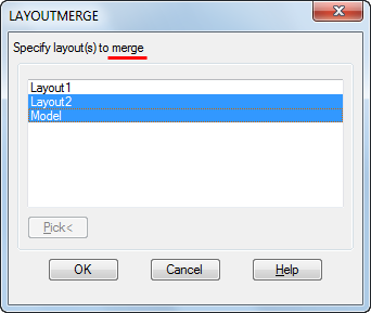

Especifique os layouts de origem a serem mesclados:

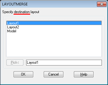

Selecione o layout de destino no qual deseja mesclar, ou insira um nome para o novo layout:
