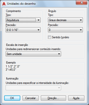

Caixa de diálogo Unidades do desenho
Lista de opções
As seguintes opções são exibidas.
Comprimento
Tipo
Define o formato de exibição atual para as unidades de medida.
Os valores incluem Architectural, Decimal, Engineering, Fractional e Scientific. Os formatos Engineering e Architectural produzem exibições em pés e polegadas e assumem que cada unidade de desenho representa uma polegada. Os outros formatos podem representar qualquer unidade real.
Precision
Especifica o número de casas decimais ou tamanho fracionário exibido para medidas lineares.
Angle
Especifica o formato de ângulo atual e a precisão para a exibição do ângulo atual.
Tipo
Define o formato de exibição atual para os ângulos.
Precision
Define a precisão exibida para os ângulos.

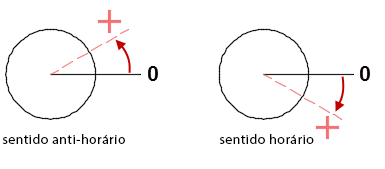

Clockwise
Controla se os ângulos positivos são medidos em um sentido horário ou sentido anti-horário.
Insertion Scale
Controla a escala para blocos e desenhos que são inseridos no desenho atual.
Se você inserir um bloco ou desenho criado com unidades que são diferentes das unidades usadas no desenho atual, o valor de escala de inserção corrige a incompatibilidade. Se não quiser que o bloco ou desenho seja dimensionado, selecione Sem unidades.
Nota:
Se a Escala de inserção estiver definida como Sem unidades no bloco de origem ou no desenho de destino, as Unidades do conteúdo de origem e as Unidades do desenho de destino serão referenciadas para determinar a relação de escala. Essas configurações ficam localizadas na caixa de diálogo Opções, guia Preferências do usuário.
A unidade de medida de distância em topografia EUA (US survey feet) é uma unidade de levantamento histórica que é aproximadamente duas partes por milhão maior do que a unidade de Pés internacional. Essa diferença é relevante somente em escalas usadas para o mapeamento nos EUA. A unidade de medida de distância em topografia EUA (US survey feet) é suportada somente para inserir ou anexar desenhos a partir de produtos com base no AutoCAD 2017. Os desenhos abertos em versões anteriores tratarão a configuração da unidade de medida de distância em topografia EUA (US survey feet) como Sem unidade.
Sample Output
Exibe um exemplo das configurações atuais para unidades e ângulos.
Lighting
Controla a unidade de medida para a intensidade de luzes fotométricas no desenho atual. As luzes fotométricas usam a escala de inserção para determinar as unidades usadas na renderização. Assim, a Escala de inserção deve ser definida como um estilo de unidade diferente de Sem unidades.
Direction
Exibe a caixa de diálogo Controle de direção.
