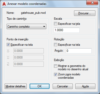

Anexar a caixa de diálogo Modelo coordenadas
Localiza, insere, nomeia e define os parâmetros e os detalhes dos modelos de coordenação anexados, como os arquivos NWD e NWC do Navisworks.
Lista de opções
As seguintes opções são exibidas.
Nome
Identifica o modelo de coordenação selecionado a ser anexado.
Procurar
Abre a caixa de diálogo Selecionar modelo de coordenação (uma caixa de diálogo de seleção de arquivo padrão).
Tipo de caminho
Especifica como o arquivo de modelo de coordenação é encontrado e carregado: Caminho completo (absoluto), Caminho relativo (para o desenho host), Nenhum caminho (arquivo reside na mesma pasta que o desenho host). O tipo de caminho padrão é o Caminho relativo. Utilize REFPATHTYPE – variável de sistema para alterar o tipo de caminho padrão.
Ponto de inserção
Define onde o ponto de inserção do modelo de coordenação está anexado no desenho. Especificar na tela é o padrão. O ponto de inserção padrão é 0,0,0.
Especificar na tela
Solicita que especifique o ponto de base do modelo de coordenação quando a caixa de diálogo é fechada. Permite efetuar a entrada no prompt de comando ou usar o dispositivo apontador. Se a opção Especificar na tela estiver desativada, insira o ponto de inserção em X,Y e Z
X
Define o valor da coordenada X.
Y
Define o valor da coordenada Y.
Z
Define o valor da coordenada Z.
Escala
Define a escala relativa do modelo de coordenação.
Especificar na tela
Solicita que especifique a escala do modelo de coordenação quando a caixa de diálogo é fechada. Permite efetuar a entrada no prompt de comando ou usar o dispositivo apontador.
Campo Fator de escala
Se a opção Especificar na tela estiver desativada, insira um valor para o fator de escala. O fator de escala padrão é 1.
Rotação
Define um ângulo de rotação para o modelo de coordenação.
Especificar na tela
Solicita que especifique o ângulo de rotação do modelo de coordenação quando a caixa de diálogo é fechada. Permite efetuar a entrada no prompt de comando ou usar o dispositivo apontador.
Ângulo
Se a opção Especificar na tela estiver desativada, insira o valor do ângulo de rotação na caixa de diálogo. O ângulo de rotação padrão é 0.
Display
Mostrar a geometria do desenho atual no modelo
Controla a exibição da geometria no desenho atual, se o desenho atual for parte do modelo de coordenação.
Aumentar zoom do modelo de coordenação
Controla se o aumento do zoom no modelo de coordenação após ele ser anexado.
Mostrar detalhes
Found In
Exibe o caminho no qual o modelo de coordenação está localizado.
Caminho salvo
Exibe o caminho que é salvo com o desenho quando o modelo de coordenação é anexado. O caminho é dependente da configuração de Tipo de caminho.
