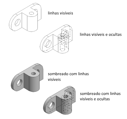

Linhas ocultas
Especifica as opções de exibição para a vista em corte.
Linhas visíveis
Exibe a vista em corte em uma estrutura de arame mostrando apenas linhas visíveis.
Linhas visíveis e ocultas
Exibe a vista em corte em uma estrutura de arame mostrando as linhas visíveis e as ocultas.
Sombreado com linhas visíveis
Exibe a vista em corte como sombreada, mostrando apenas linhas visíveis.
Sombreado com linhas visíveis e ocultas
Exibe a vista em corte como sombreada, mostrando as linhas visíveis e as ocultas.

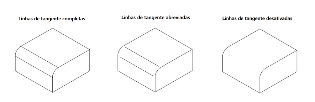

Arestas tangentes
Ativa ou desativa a visibilidade das arestas tangentes. As arestas tangentes marcam a transição entre uma superfície plana e uma aresta arredondada, normalmente vistas como arestas com concordância.
  • Arestas de tangente reduzidas. Encurta o comprimento das arestas tangentes para distingui-las das arestas visíveis. Isso está disponível somente se Arestas tangentes está selecionado.
