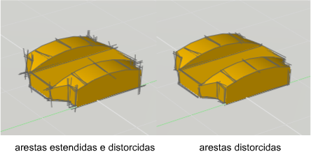

Em um modelo de estrutura de arame ou sombreado, o estilo visual define a visibilidade e aparência de linhas iso, arestas facetadas, arestas de silhueta, arestas obscurecidas e arestas de intersecção. Arestas facetadas (as arestas entre faces planas representando uma superfície) são exibidas somente quando o ângulo entre as faces são menores do que o valor do ângulo de dobra especificado.
Os modificadores de arestas como extensão de linha e distorção produzem a aparência de um modelo que ainda está na fase conceitual. A distorção torna a aparência das linhas como desenhadas a lápis. A extensão de linha produz outro tipo de efeito de desenho a mão.
Nota: Estilos de plotagem não estão disponíveis para objetos com o modificador de aresta Distorção aplicado.
