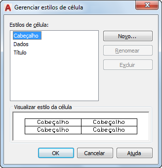

Caixa de diálogo Gerenciar estilos de célula
Exibe todos os estilos de célula dentro do estilo atual de tabela e permite criar ou excluir um estilo de célula.
Lista de opções
As seguintes opções são exibidas.
Estilos de célula
Lista todos os estilos de célula dentro do estilo atual de tabela. Os estilos de célula Título, Cabeçalho e Dados são sempre contidos em qualquer estilo de tabela.
Novo
Exibe a caixa de diálogo Criar novo estilo de célula. Daqui, você pode criar um novo estilo de célula a ser contido dentro do estilo atual de tabela.
Rename
Permite dar um novo nome ao estilo de célula selecionado. Os estilos de célula Title, Header e Data, não podem ser renomeados.
Excluir
Permite excluir o estilo de célula selecionado.
Cell Style Preview
Exibe um exemplo do efeito das configurações do estilo atual de célula.
