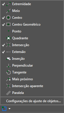

Utilizar snaps a objeto em execução
Se precisar usar um ou mais snaps a objeto repetidamente, você pode ativar os snaps a objeto em execução, que persistem em todos os comandos subsequentes. Por exemplo, você pode definir o ponto de extremidade, o meio e o centro como os snaps ao objeto em execução.
Dica: Se diversos snaps ao objeto em execução estiverem ativados, mais de um snap ao objeto pode ser selecionável em uma determinada localização. Pressione Tab para navegar entre as possibilidades antes de especificar o ponto.
