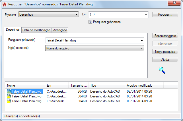

Caixa de diálogo Pesquisar (DesignCenter)
Procura conteúdos, como desenhos, padrões de hachura e blocos.
Lista de opções
As seguintes opções são exibidas.
Procurar por
Especifica o tipo de conteúdo a ser pesquisado. O tipo de conteúdo que você especificar determina quais guias são exibidas na caixa de diálogo Pesquisar e os campos de pesquisa que são fornecidos. As guias Data modificada e Avançado são exibidas apenas quando a opção Desenhos está selecionada em Procurar por.
Em
Especifica um nome de caminho de pesquisa. Para inserir vários caminhos, separe-os com ponto-e-vírgula. Utilize Procurar para selecionar um caminho de uma lista de vista em árvore.
Procurar
Exibe uma vista em árvore na caixa de diálogo Procurar pela pasta, na qual é possível especificar as unidades de disco e pastas a serem procuradas.
Pesquisar sub-pastas
Inclui subpastas no caminho de pesquisa.
Pesquisar agora
Inicia a pesquisa com base nos critérios especificados.
Parar
Interrompe a pesquisa e exibe os resultados acumulados no painel de resultados da busca.
Nova pesquisa
Limpa a caixa Pesquisar pela(s) palavra(s) e posiciona o cursor na caixa.
Painel Resultados da pesquisa
Exibe os resultados da pesquisa em colunas ajustáveis na parte inferior da janela. Clique duas vezes um item para carregá-lo no DesignCenter.
Guia Advanced (Caixa de diálogo Search)
Exibe os campos de pesquisa relevantes ao tipo de conteúdo especificado na lista Look For. O nome da guia reflete o tipo de conteúdo. Você pode utilizar caracteres curinga para ampliar ou limitar seus padrões de pesquisa.
Especifica a sequência de texto a ser procurada no campo que você especificou. Use o asterisco e o ponto de interrogação para marcar caracteres curingas para ampliar a sua pesquisa.
  • * (Asterisco): Corresponde a qualquer sequência de caracteres e pode ser utilizado em qualquer lugar da sequência de caracteres de busca.
  • ? (Sinal de pergunta): Corresponde qualquer caractere único; por exemplo, ?BC corresponde a ABC, 3BC etc.
Essa opção está disponível na guia Desenhos e, quando disponível, na guia Conteúdo personalizado.
Nos campos
Especifica os campos de propriedade para pesquisar. Para desenhos, todos os campos diferentes de Nome do arquivo são derivados das informações digitadas na caixa de diálogo Propriedades de desenho (DWGPROPS).
Essa opção está disponível na guia Desenhos e. quando disponível, na guia Conteúdo personalizado.
Nota: O conteúdo personalizado desenvolvido por aplicativos de terceiros pode não fornecer campos para pesquisas que utilizem a caixa de diálogo Pesquisar. O conteúdo personalizado não está disponível no AutoCAD LT.
Pesquisar por nome
Especifica o nome do desenho, bloco, camada, refex ou outro tipo de conteúdo que deseja localizar.
Essa opção está disponível em todas as guias, exceto nas guias Desenhos e Conteúdo personalizado.
Guia Date Modified (Caixa de diálogo Search)
Localiza o conteúdo que foi criado ou modificado durante um certo período de tempo.
Todos os arquivos
Localiza todos os arquivos que correspondem aos critérios que você especificou em outras guias, independentemente da data de criação ou data de modificação. Esse é o formato padrão.
Localizar todos os arquivos criados ou modificados
Localiza os arquivos criados ou modificados durante um período de tempo específico. A busca localiza os arquivos que correspondem aos critérios especificados nesta e em outras guias.
Entre
Procura arquivos criados ou modificados entre as datas que você especificar.
Durante os meses anteriores
Procura arquivos criados ou modificados entre o número de meses que você especificar.
Durante os dias anteriores
Procura arquivos criados ou modificados entre o número de dias que você especificar.
Localiza o conteúdo dentro dos desenhos; essa guia estará disponível apenas quando você selecionar Drawings em Look For.
Contendo
Especifica o tipo de texto em um desenho que deseja localizar. Por exemplo, é possível procurar o texto contido em um atributo de bloco, como um número do catálogo do fabricante.
Texto contendo
Especifica o texto que você deseja localizar.
O tamanho é
Especifica um tamanho mínimo ou máximo de arquivo. Selecione Ao menos ou No máximo e insira um valor em KB.
