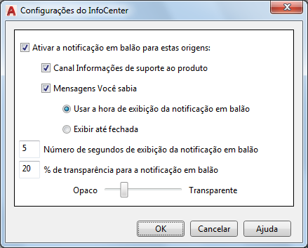

Caixa de diálogo Configurações do InfoCenter
Métodos de acesso
Caixa de diálogo Opções, guia Sistema
Lista de opções
As seguintes opções são exibidas.
Ativar a notificação em balão para estas origens
Controla se o recurso de notificações em balão está ativado ou desativado.
Canal de informações de suporte ao produto
Controla se as notificações de suporte ao produto são exibidas.
Mensagens Você sabia
Controla se são exibidas mensagens e dicas úteis.
As mensagens Você sabia fornecem informações da Base de conhecimentos e mensagens instrutivas gerais. Clique no texto ou no ícone Expandir para visualizar as informações detalhadas.
Usar o tempo de exibição da notificação em balão.
Exibe a mensagem em balão durante o número de segundos que você especificar abaixo.
Número de segundos de exibição da notificação em balão
Especifica o intervalo de tempo em que o balão é exibido antes de fechar automaticamente.
% de transparência da notificação em balão
Controla a transparência da exibição dos balões de 0 (opaco) para 80 (quase transparente).
