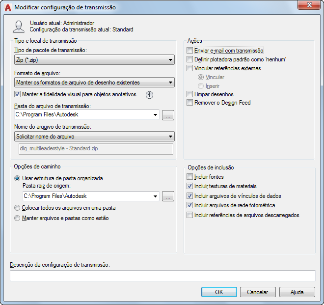

Caixa de diálogo Modificar configuração de transmissão
Altera as configurações do pacote de transmissão, tais como o tipo de pacote, o formato do arquivo, a localização e o nome do arquivo.

Tipo e localização de transmissão
Especifica o tipo e o caminho do pacote de transmissão criado.
Tipo do pacote de transmissão
Especifica o tipo de pacote de transmissão criado.
Tipo do pacote de transmissão Descrição
Pasta Cria um pacote de transmissão de arquivos descompactados em uma nova pasta ou em uma existente.
Zip Cria um pacote de transmissão de arquivos como um arquivo zip compactado. Para restaurar os arquivos no local de pasta que você especificar, é necessário um utilitário de descompactação, como o aplicativo de shareware PKZIP ou WinZip.

Formato do arquivo
Nota: A opção ZIP com os comandos CONVERTERDWG, ETRANSMIT e ARQUIVAR cria arquivos ZIP UTF-8. Isso significa que, se você empacotar desenhos e outros arquivos que possuem nomes que contêm caracteres estendidos de fontes de texto, os nomes não serão exibidos corretamente se você usar os utilitários de ZIP que não ofereçam suporte a arquivos ZIP em formato UTF-8. Use utilitários de ZIP, como 7-Zip, para exibir corretamente e extrair esses arquivos.
Especifica o formato de arquivo no qual todos os desenhos incluídos no pacote de transmissão serão convertidos. Você pode selecionar um formato de arquivo de desenho na lista suspensa.

Pasta do arquivo de transmissão
Especifica o local no qual o pacote de transmissão será criado. Para especificar um novo local, clique em Procurar e navegue até o local desejado.
Se este campo não for modificado, o arquivo de transmissão é criado na pasta que contém o arquivo de desenho especificado. Em um contexto de conjunto de folhas, o arquivo de transmissão é criado na pasta contendo o arquivo de dados de definição de folha (DST). Não se aplica ao AutoCAD LT.
Nome do arquivo de transmissão
Especifica o método para nomear o pacote de transmissão. Esta opção não está disponível se o tipo de pacote de transmissão estiver definido como Pasta.
Propriedade de tipo do arquivo de transmissão Descrição
Solicitar nome do arquivo Exibe uma caixa de diálogo de seleção de arquivo padrão onde você pode inserir o nome do pacote de transmissão.
Sobrescrever se necessário Usa um nome de arquivo padrão lógico. Se o nome do arquivo já existir, o arquivo existente é automaticamente sobrescrito.
Incrementar nome do arquivo se necessário Usa um nome de arquivo padrão lógico. Se o nome do arquivo já existir, um número é adicionado ao final. Este número é incrementado cada vez que um novo pacote de transmissão for gravado.
Opções de caminho
Fornece opções para a organização de arquivos e pastas que são incluídas no pacote de transmissão.
Usar estrutura organizada de pastas
Duplica a estrutura de pasta dos arquivos sendo transmitidos. A pasta raiz é a pasta de nível mais elevado na árvore de pasta hierárquica.
As seguintes considerações se aplicam:
  • Os caminhos relativos permanecerão inalterados. Os caminhos relativos fora da pasta raiz de origem mantêm até um nível do caminho de pasta acima deles e estão colocados na pasta raiz.
  • Caminhos completos (absolutos) dentro da árvore da pasta raiz são convertidos para caminhos relativos. Os caminhos completos fora da pasta raiz de origem mantêm até um nível do caminho de pasta acima deles e são colocados na pasta raiz.
  • Os caminhos completos fora da árvore da pasta raiz são convertidos em No Path e são movidos para a pasta raiz ou para uma pasta dentro da árvore da pasta raiz.
  • Uma pasta Fontes é criada, se necessário.
  • Uma pasta ConfigPlotagem é criada, se necessário.
  • Uma pasta ConjuntosFolhas é criada para manter todos os arquivos de suporte dos conjuntos de folhas, se necessário. O arquivo de dados de conjunto de folhas (DST), entretanto, fica na pasta raiz. Não se aplica ao AutoCAD LT.
Essa opção não está disponível se o pacote de transmissão for salvo em um local na Internet.
Pasta raiz de origem
Define a pasta raiz de origem dos caminhos relativos de arquivos dependentes de desenho, como os refex.
A pasta raiz de origem também contém o arquivo de dados de definição de folha (DST) quando um conjunto de folhas é transmitido. Não se aplica ao AutoCAD LT.
Colocar todos os arquivos em uma pasta
Todos os arquivos são instalados em uma pasta única, com destino especificado, quando o pacote de transmissão é instalado.
Manter os arquivos e pastas como estão
Preserva a estrutura de pasta de todos os arquivos do pacote de transmissão, facilitando a instalação em outro sistema. Essa opção não está disponível se o pacote de transmissão for salvo em um local na Internet.
Ações
Fornece opções para organizar as ações que podem ser associadas com o pacote de transmissão.
Enviar e-mail com a transmissão
Ativa o aplicativo de correio eletrônico padrão do sistema quando o pacote de transmissão é criado, para que você possa enviar uma mensagem que inclui o pacote de transmissão como anexo.
Definir plotadora padrão para 'Nenhum'
Modifica a configuração da impressora/plotadora no pacote de transmissão para Nenhum. As suas configurações de impressora/plotadora local geralmente não são relevantes para o destinatário.
Vincular referências externas
Vincula todas as referências externas do arquivo de desenho (DWG) do AutoCAD com os arquivos aos quais forma anexados.
Vincular
Vincular a referência externa DWG selecionada ao desenho atual.
Inserir
Vincular a referência externa DWG ao desenho atual de uma forma semelhante a separar e inserir o desenho da referência.
Eliminar desenhos
Executa uma operação de eliminação em cada um dos desenhos especificados para reduzir o tamanho do arquivo, se for possível.
Nota: A limpeza é feita no modo silencioso e você não receberá nenhuma notificação quando os desenhos tiverem sido removidos.
Remover o Design Feed
Remove a associação a todos os dados de design feed para os desenhos especificados.
Importante: É altamente recomendável não fazer e nem distribuir cópias dos desenhos que incluem as IDs de design feed incorporadas. Em vez disso, use o Autodesk 360 ou as permissões de rede para compartilhar e controlar o acesso a seus desenhos.
Incluir opções
Fornece um meio para incluir opções adicionais com o pacote de transmissão.
Incluir fontes
Inclui quaisquer arquivos de fonte (TTF e SHX) associados ao pacote de transmissão.
Nota: Como as fontes TrueType são patenteadas, você deverá se certificar que o destinatário do pacote de transmissão também possua as fontes TrueType. Se você não tiver certeza que os destinatários possuem fontes TrueType, desmarque essa opção. Se quaisquer fonte TrueType necessária não estiver disponível para o destinatário, a fonte especificada pela variável de sistema FONTALT é substituída.
Incluir texturas de materiais
Inclui texturas de materiais que são anexados a objetos ou faces.
Incluir arquivos de vínculos de dados
Adiciona arquivos externos referenciados por um vínculo de dados para o pacote de transmissão.
Incluir arquivos de rede fotométrica
Inclui arquivos de rede fotométrica que estão associados com as luzes de rede no desenho.
Inclui referências de arquivos descarregados
Inclui todas as referências externas, imagens e subjacências descarregadas. As referências do arquivo descarregadas são listadas em Árvore de arquivos e Tabela de arquivos e são reportadas sob sua categoria apropriada.
Descrição da configuração de transmissão
Insira uma descrição para a configuração de transmissão. Esta descrição é exibida na caixa de diálogo Criar transmissão abaixo da lista de configurações do arquivo de transmissão. Você pode selecionar qualquer configuração de transmissão na lista para exibir sua descrição.
