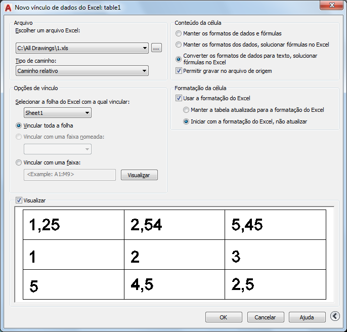

caixa de diálogo Novo vínculo de dados com o Excel
Vincula os dados de uma planilha criada no Microsoft Excel com uma tabela dentro de seu desenho.
Lista de opções
As seguintes opções são exibidas.
Arquivo
Especifica o arquivo e o caminho do arquivo dos quais serão criados um vínculo de dados.
Selecionar um arquivo Excel
Permite escolher um arquivo Microsoft XLS, XLSX ou CSV estabelecido, para vincular ao seu desenho. Na parte inferior dessa lista suspensa, você pode selecionar um novo arquivo XLS, XLSX ou CSV do qual deseja criar um vínculo de dados.
Clique no botão [...] para procurar por outro arquivo do Microsoft Excel em seu computador.
Tipo de caminho
Determina o caminho que será usado para encontrar o arquivo acima especificado. Há três opções de caminho: caminho completo, caminho relativo ou nenhum caminho.
  • Caminho completo. Usa o caminho completo do arquivo acima especificado, incluindo o diretório raiz e todos os subdiretórios que contêm o arquivo Microsoft Excel vinculado.
  • Caminho relativo. Usa o caminho relativo do arquivo de desenho atual para referenciar o arquivo Microsoft Excel vinculado. Para usar o caminho relativo, o arquivo vinculado precisa ser salvo.
  • Nenhum caminho. Usa somente o nome do arquivo Microsoft Excel vinculado para fins de referência.
Opções de vínculo
Especifica os dados em seu arquivo do Excel a serem vinculados com seu desenho.
Selecionar a planilha Excel a qual ser vinculada
Exibe os nomes de todas as folhas no arquivo XLS, XLSX ou CSV especificado. As opções de vínculo abaixo especificadas são aplicadas à folha aqui escolhida.
Vincular toda a planilha
Vincula toda a folha especificada dentro de seu arquivo Excel com uma tabela em seu desenho.
Vincular com uma faixa nomeada
Vincula uma faixa nomeada de células contida em seu arquivo Excel com uma tabela em seu desenho.
Ao clicar na seta as faixas nomeadas disponíveis encontradas na planilha vinculada são exibidas
Especifica a faixa de células em seu arquivo do Excel a serem vinculadas com uma tabela em seu desenho.
Na caixa de texto, insira a faixa de células que deseja vincular com seu desenho. As faixas válidas incluem
  • Regiões retangulares (por exemplo, A1:D10)
  • Colunas inteiras (por exemplo, A:A)
  • Conjunto de colunas (por exemplo, A:D)
Clique no botão na direita da caixa de texto para visualização prévia da faixa vinculada.
Janela de visualização prévia
Exibe uma visualização prévia de sua tabela usando as opções que você aplicou.
Mais opções
Exibe mais opções. Este botão se torna disponível quando você usa um arquivo Excel existente ou procura por um novo arquivo.
Conteúdo da célula
As opções nesta caixa irão determinar como os dados são importados em seu desenho de sua origem externa.
Manter formatos de dados e fórmulas
Importa os dados com fórmulas e os formatos de dados suportados anexados.
Manter formatos de dados, solucionar as fórmulas no Excel
Importa os formatos dos dados. Os dados são calculados por meio de fórmulas no Excel.
Converter formatos de dados para texto, solucionar fórmulas no Excel
Importa dados do Microsoft Excel como texto com dados calculados com fórmulas no Excel (formatos de dados suportados não anexados).
Permitir a gravação no arquivo de origem
Especifica se o comando ATUALIZARVINCULODADOS pode ser usado para carregar eventuais alterações feitas nos dados vinculados em seu desenho à planilha externa original.
Formatação da célula
Usar a formatação do Excel
Especifica que qualquer formatação especificada no arquivo XLS, XLSX ou CSV original será trazida para seu desenho. Quando esta opção não está selecionada, aplica-se o formato do estilo de tabela especificado na caixa de diálogo Inserir tabela.
Manter a tabela atualizada com a formatação do Excel
Se a opção acima estiver selecionada, ocorre a atualização de eventuais formatações modificadas quando o comando ATUALIZARVINCULODADOS é usado.
Iniciar com a formatação do Excel, não atualizar
Importa a formatação especificada no arquivo XLS, XLSX ou CSV original para seu desenho, mas eventuais alterações feitas na formatação não são incluídas quando o comando ATUALIZARVINCULODADOS é usado.
